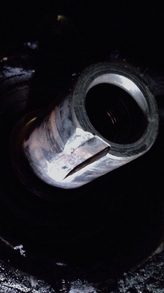

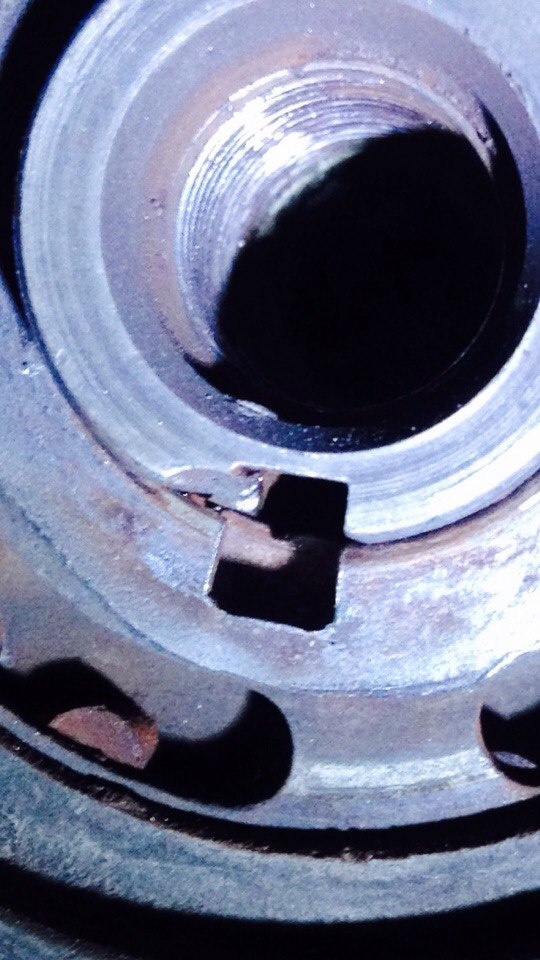

Помогите определиться что лучше сделать.
ДВС ZC двух. валка, слетел шкив с колена, прорезь под шпонку на колене раздолбана, клапана думаю загнуло,
что лучше контрактный искать? или этот капиталить? что оптимальнее? или может с этим что нибудь сделать? или своп?
Видно у двиг. была это проблема и какой-то из бывших хозяев сунул самодельную шпонку потолще, а после месяца владения мной машиной все это развалилось.
Сам я занимаюсь запчастями, и впринципе можно всё найти для ремонта, но стот ли?

шпонку можно на 180 перерезать, и все, если мотор в поряде был, ток мотор один хрен разбирать, двери левой на продажу нет на рыксу?

Лучше своп поставь. Если занимаешься контрактными запчастями, оптималнее купить мотор D17 vtec ~2005 года с небольшим пробегом задёшего. Затраты минимальны, результат хороший.

А зажигание как выставлять? Опытно-экспериментальным путем?kalinovsan111 писал(а):шпонку можно на 180 перерезать, и все, если мотор в поряде был, ток мотор один хрен разбирать, двери левой на продажу нет на рыксу?
Re: ПОМОГИТЕ!!! ДВС ZC
Метку тоже на 180 перерезать. Зажигание по стробоскопу можно точнее выставить.kirill писал(а):А зажигание как выставлять? Опытно-экспериментальным путем?kalinovsan111 писал(а):шпонку можно на 180 перерезать, и все, если мотор в поряде был, ток мотор один хрен разбирать, двери левой на продажу нет на рыксу?
