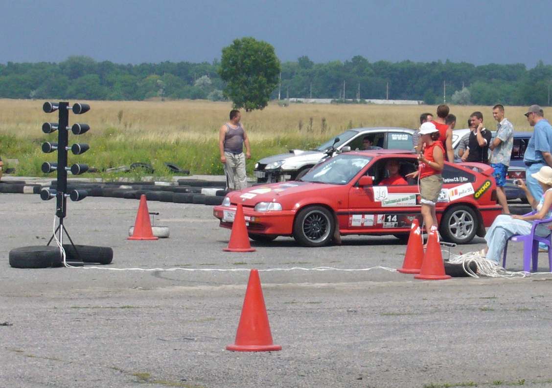

Сообщение Crazy-1 » Ср фев 15, 2012 11:00 pm
А ты закиси вдуй и посмотри скока крутанет!!!Не знаю каким хе..ром это влияет на отсечку,но без закиси 7500 отсечка,а с закисью и при 9000 отсечки еще не было!!!
Нах 9000???402 метра в классе до 2,5л хочется проехать первым!))))
Вот одна из фоток моего злого ПЕРВЕНЦА!!!
