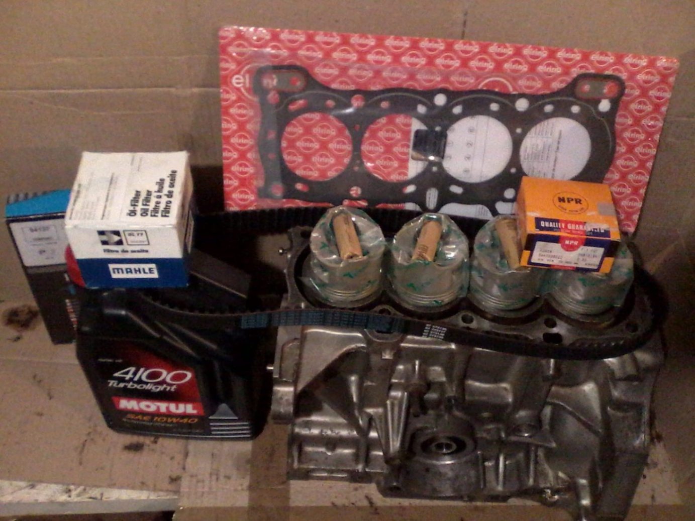

Делал себе капиталку ZC1!!!
1.Планировал по минимуму блок.
2.Расточил под ремонт поршня +0,5мм
3.Поршня взял от Civic с завышенной компрессионной высотой +1,0мм
4.Точнул канавки под толще кольца Kolbenschmidt 1,5/1,5/4
5.Шлифанул голову на -1,2мм
6.Шлифанул к.вал на 0,25 по кругу
7.Вкладыши ACL Race Series
8.Облегчил маховик -5,0 кг
На выходе получилась компрессия 16 атм ,отличная тяга с низов,да и в принципе на всем диапазоне оборотов!

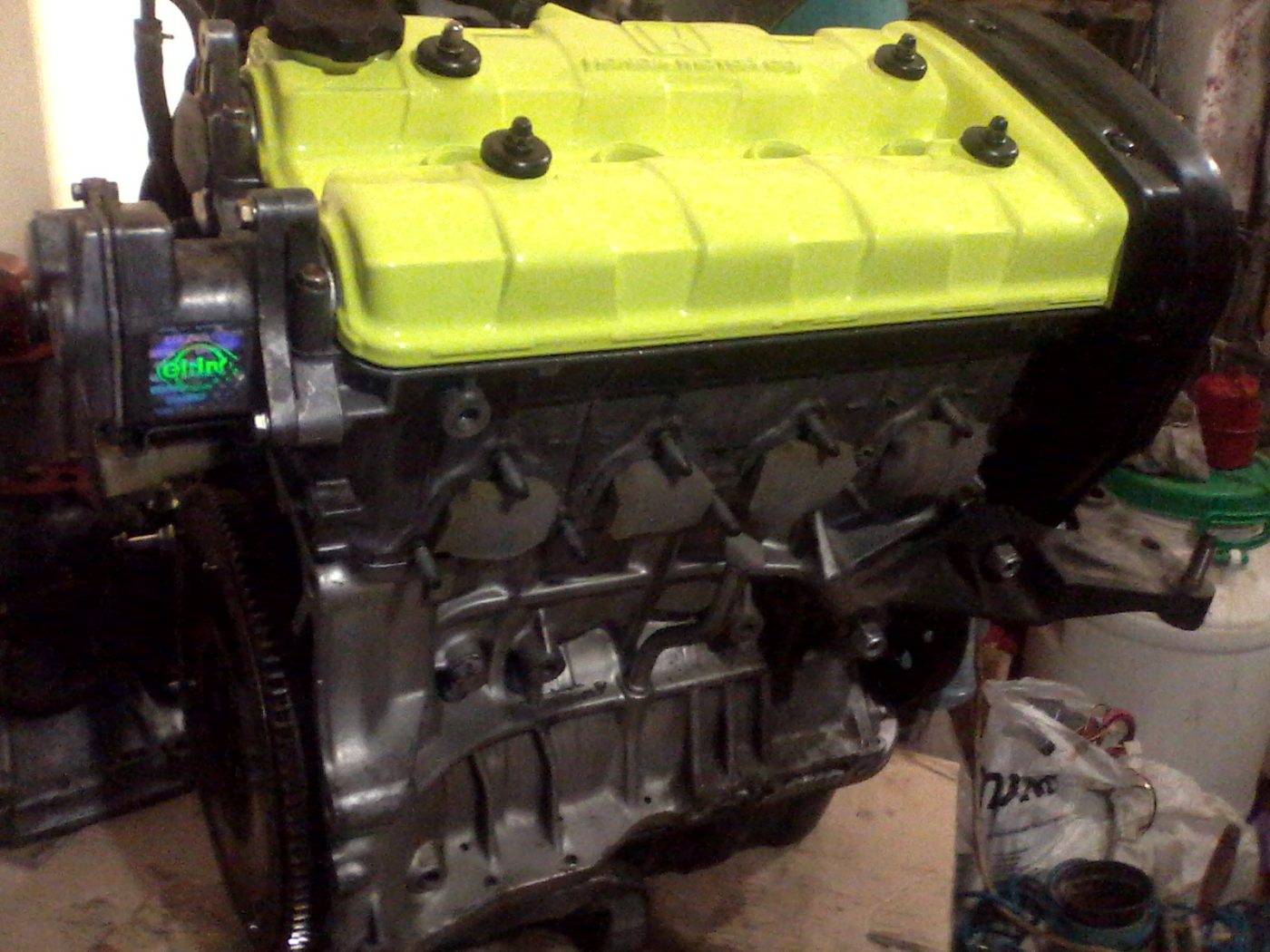

Делал еще один моторчик ZC1 своему товарищу
