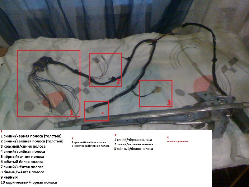

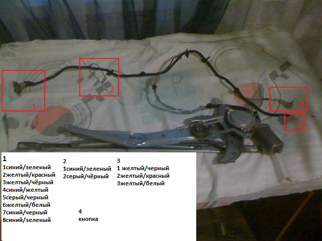

ребят можете мне подробно разжевать куда тыкать и чего у меня нехватает?
имееться:
проводка дверей
кнопки стеклоподъёмников
сами подъёмники
нужна ли там какая релюха? или просто к основнобу блоку с предами присоединяеться блок с предами для подъёмников

возьми мануал, там по проводам все разжевано. На скок я понял, у тебя с правого руля провода. Если мотор четырех контакный, то глуши два провода. Если ппц будет не в моготу разобраться, то заезжай - по аналогии соединишь.

питание я подводил на 35 ампперный предохранитель люка. Никакой другой релюхи не надо. На скок я помню два или три провода надо перепиновывать по сравнению с праворукой распиновкой основного блока

Фишки 2 и 3 это звук и электрозеркала соответственно. Эти провода отбрасываешь сразу. Далее у тя остается 5 свободных проводов в одной фишке и три в другой. Из 5ти проводов 2 это +и- и три - управление вторым стеклоподъемником. Ниче сложного вроде, не?

т.е. второй стеклоподъемник там где 3 провода остаёться, подключаеться к главному стеклоподъемнику? его ненужно кидать на + и - правельно?

геннадий писал(а):т.е. второй стеклоподъемник там где 3 провода остаёться подключаеться к главному стеклоподъемнику? его ненужно кидать на + и - правельно?
Да
геннадий писал(а):
kirill писал(а):питание я подводил на 35 ампперный предохранитель люка. Никакой другой релюхи не надо. На скок я помню два или три провода надо перепиновывать по сравнению с праворукой распиновкой основного блока
так а ничего страшного что у меня и люк и стёкла от одного преда работать будут? или мож лутьше отдельный пред воткнуть?
может подскажешь где у меня от главного стеклоподьёмника плюс и минус?)))
и ещё я так понимаю "-" я могу взять от массы, правельно? а плюс? И плюс же надо через пред кидать?
Ничего страшного что через один предохранитель. Ты же не будешь одновременно открывать и люк и окна?
Минус - да, от земли. Плюс берешь как раз с преда на люк. Других никаких не надо.
