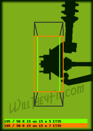

Други, во-первых, чтобы рассуждать о вылете, спросите какая ширина у дисков.
К примеру 5J+35 могут и не встать, а 7j+35 залетят как миленькие.
К слову скажу, у меня 7j +38 на встали, колесо упирается в загиб рычага сверху. Поэтому стоят на проставках.

Нет, ну вы чего, издеваетесь все? Чо, никто не разбирается, как считается вылет и на ссылки тыкать ленится?
Как 5" не встанет, а 7"при этом, с тем же вылетом, может залететь как миленький?

Вот именно так как на картинке 7j у меня и не влезло. Уперлось в стойку колесо.
Вылет считается на всех одинакого, +/- ХХ мм от вертикальной оси диска.

B00M3R писал(а):К примеру 5J+35 могут и не встать, а 7j+35 залетят как миленькие.
Видимо здесь значит опечатка, наоборот правильно...
Re: Диски с 38 вылетом нормально на "квадрат" встают?
Добавлено: Вс фев 12, 2012 2:11 pm
да. Наоборот )
