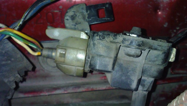

Скажите лучше люди что за датчик такой-к нему трубка вакуумная идет от дросселя. Снимаю ее обороты падают, но работает мотор без нее как то не очень. Остальные шланги в норме. Все собрал нормально. Позже фото выложу датчика который под подозрением

это мап.

Вот этот датчик может гнать?

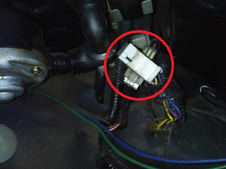

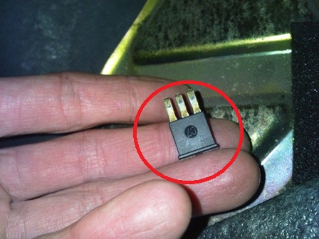

Еще подскажите что за разъем под бардачком?
В него диод какой то вставляется.

Re: Проблемы у новичка
датчик абсолютного давления в коллекторе.alex654213 писал(а):Можно поподробнее?кирилл писал(а):это мап.
а про разьем и про диод - не знаю, у меня такого не было. под бардачком у меня датчик атмосферного давления стоит и еще какой то на мозг прикручен, но его предназначение мне не ведомо.

Раскажи зачем он? Могут из-за него обороты хх быть завышены?кирилл писал(а):датчик абсолютного давления в коллекторе.alex654213 писал(а):Можно поподробнее?кирилл писал(а):это мап.

да. но в первую очередь проверь вакуумные соединения.
