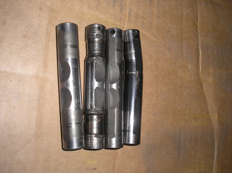

Практически все правильно описал,МОЛОДЕЦ!!!)))
Тока при накрытии куполом,при сборке,ЕПАШИТЬ киянкой и другими подручными средствами НЕ НУЖНО!!!Ось вилок 1-2 не всегда попадает в отверстие купола,достаточно попытаться включить 1-2 передачу и .... купол сядет сам до упора подшипника в стопорное кольцо.После достаточно небольшого нажатия рукой на купол и подшипник пройдет на свое место(при условии что все собрано правильно)

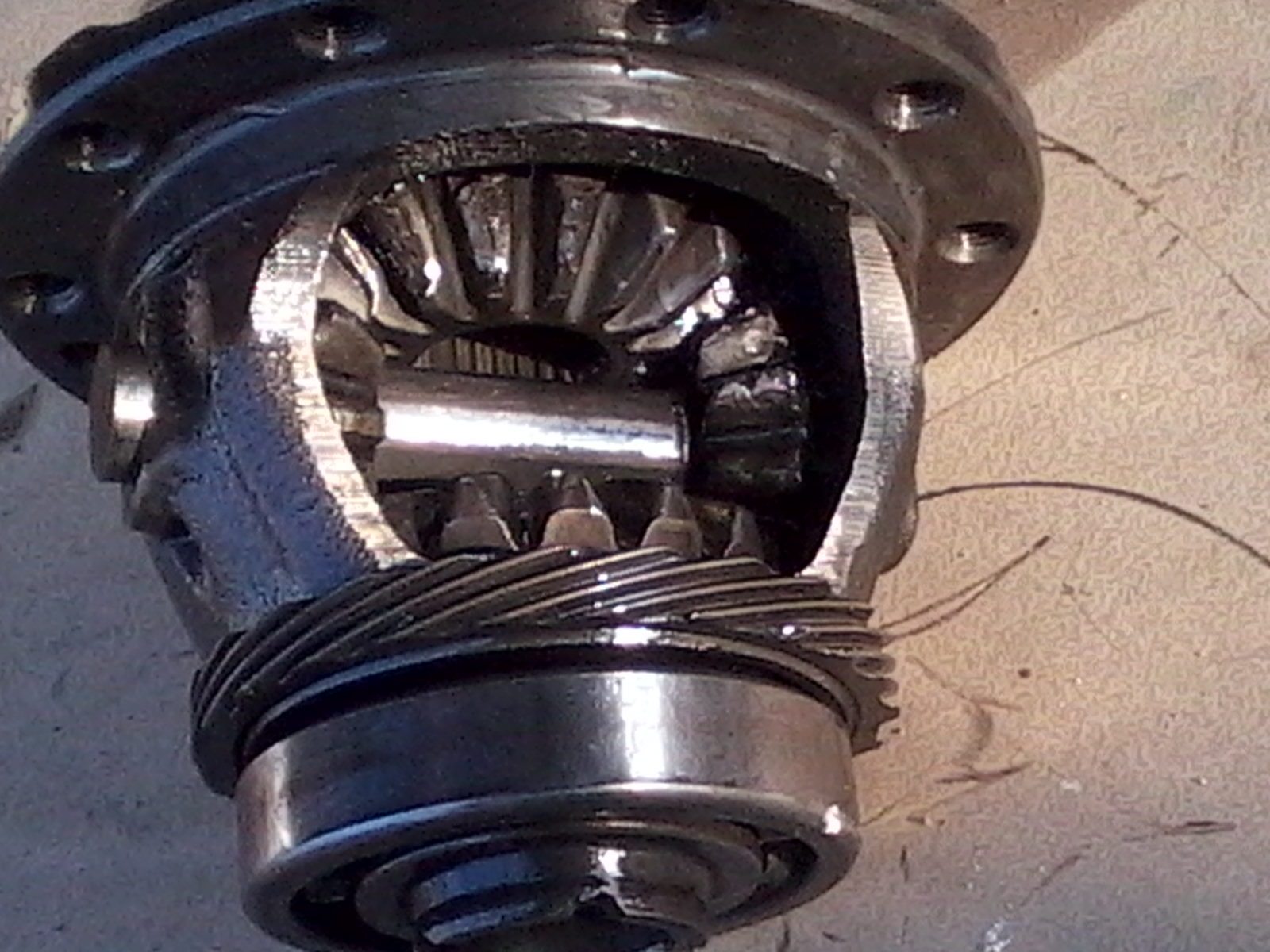

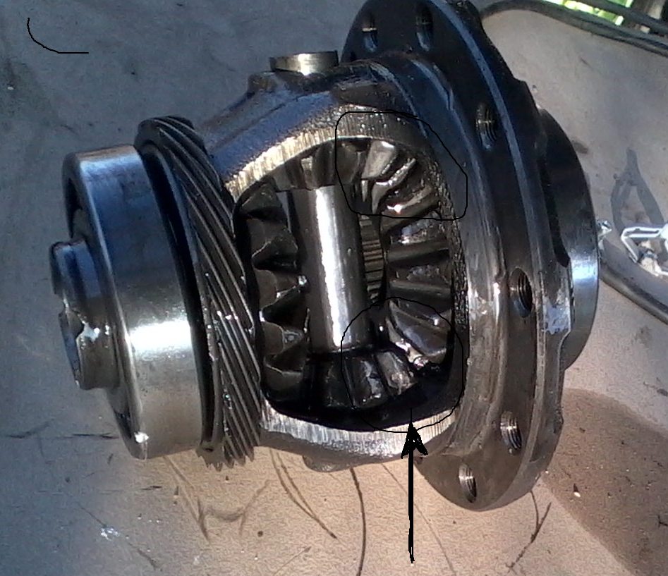

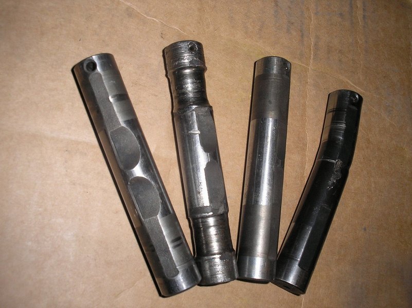

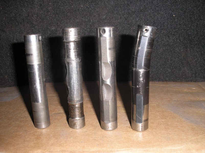

Слабые места в хондовской КПП это синхронизаторы и самая тяжелая проблема это ось сателитов дифференциала,на которой сыпется цементация и творит ПИСЕЦ дифу в целом!!!

Сообщение Crazy-1 » Сб фев 11, 2012 10:05 pm
Вот фотки разных вариантов износа оси сателитов!
