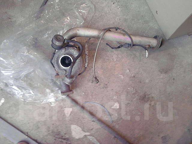

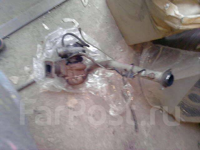

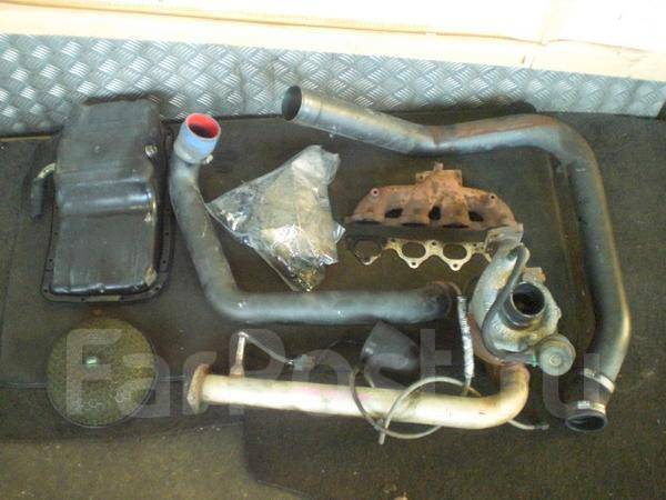

я в этом совсем дилетант.. хочу купить, кто что думает про комплект:
что еще нужно докупить?

ну он то само собой, к нему - даже пайпы есть.. а еще? блуофф? вестгейт? маслолиния? форсунки? что еще? и что такое актуатор? он есть на фото? что такое за черный плафон на пайпинге?

турба актуаторная, вестгейт не нужен. (актуатор это кругляш такой на турбе отдельно висящий, клапан сброса лишнего воздуха)

Вообще это стандартный колхозкит B20 SM-X или степвагон.
судя по патрубкам он безинтеркулерный. но куль нужен обязательно.
трубки подачи-слива масла есть. Турба чисто с масляным охлаждением, антифриза подачи нет.

а какую функцию выполняет блуофф? если актуатор - скидывает избыточное давление?
на какое давление она рассчитана? 0.4? то, что нету охлаждения - это существенный минус?

Слегка неправильно выразился. Актуатор - это клапан с пружинкой, своего рода ограничитель давления, которое турбина нагнетает. а блоуофф это клапан который сбрасывает давление уже после турбы из системы патрубков во время того конда дроссель перекрывает впуск.
турба эта может и очко надуть, а вот на сколько актуатор настроен это вопрос. но думаю там в районе 0.4-0.5 должна пружинка стоять.
на счет охлаждения минуса нет. у нее просто масляное охлаждение, не гибридное (масло/антифриз).

там турбина с двойным охлаждением вода/масло. посмотри там в центральной части 4 отверстия. 2 подача 2 слив.
На фотках там как раз HKS FCon мини - субкомп.

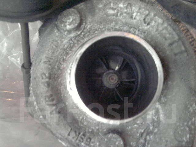

е еще еще)))... турбину проверь на продольный люфт крыльчатки
