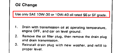

и вот еще
а где там про MTF написано???
а как в коробке уровень масла померить?
померить наверна тока правда пальцем через заливную пробку
уровень должен быть вровень, если масла нету на пальце - значит мала
