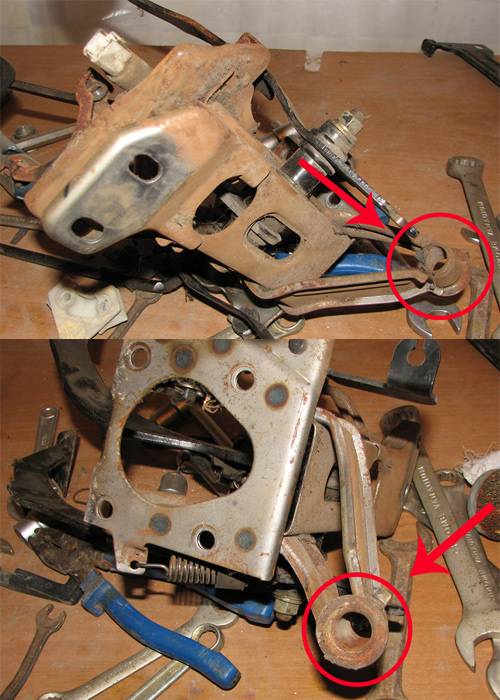

Сообщение ZelyaCRX » Ср май 30, 2012 10:48 pm
Если потерпишь через пару дней могу снять приборку, сфоткать всё подробно, снять это крепление и если надо отправить тебе. Потерпишь?

Это полный пи.....ц!!!! Там не просто приборку снять, и это не маленькая хрень! Только сейчас снял сейчас перекурю кофе попью и сфоткаю.

Сообщение ZelyaCRX » Чт май 31, 2012 10:31 pm
Вот как-то так. Огранечитель троса сцепления как раз находиться на педальном узле. Только вот Сань я не пойму. Куда твой подевался, как такое может быть что у тебя его нет??? На фото всё видно, всё понял?

ZelyaCRX писал(а):Вот как-то так. Огранечитель троса сцепления как раз находиться на педальном узле. Только вот Сань я не пойму. Куда твой подевался, как такое может быть что у тебя его нет??? На фото всё видно, всё понял?
Спасибо огромное!!!! У меня его нет, он там приварен? Куда же он делся интересно. Надо покупать правильный.

Сообщение ZelyaCRX » Чт май 31, 2012 10:39 pm
Всмысле правильный? Не понял... Да приварен.

Сообщение martyanov » Пт июн 01, 2012 12:11 am
Ну правильный всмысле с этой фиговиной.
