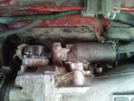

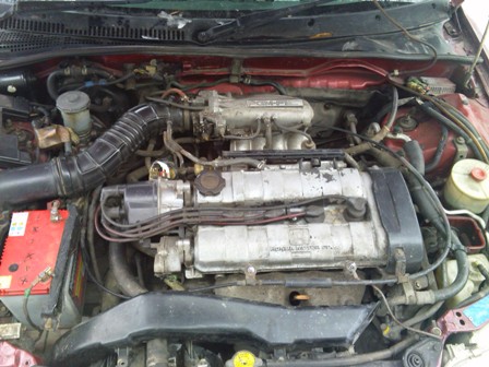

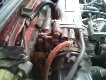

Движок

Re: Проблемы у новичка
Я позже на своём сфоткаю и покожу.
Сначала доедь, а потом снимай.alex654213 писал(а):Без клапана до разборки не доеду )))))

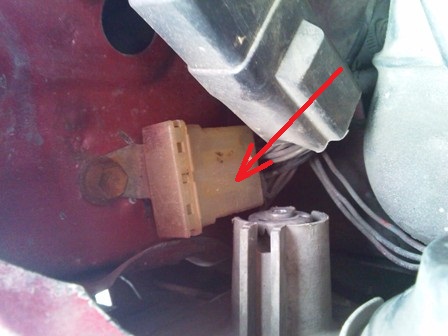

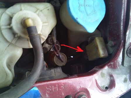

Еще вопрос. Кто знает что за разъемы возле фар на боковых стенках?

У меня движок немного другой ну вообшем ладно я стрелочкой покозал у меня к этому датчику подходят две шлангочки через них циркулируется антифриз и при нагреве холостой падает.
Есчё этим коректировал но основная проблемма была всётаки в термостате постоянно был открыт и гонял антифриз по большому кругу от этого и был холостой 2000 оборотов.

Это масса. Таких разъемов в машине много. Через них нулевые провода подключаются к кузову. Они обязательно должны быть прикручены болтом, а не болтаться в воздухе.alex654213 писал(а):Еще вопрос. Кто знает что за разъемы возле фар на боковых стенках?

Эта хрень что на коллектор крепится, отвечает за холодный пуск. У самого были проблемы с ней - промывка уже не помогала, потом слава богу поменял её и симптомы исчезли. И стоит она сцука там своя... Только на движках старого образца, на более свежих уже стоит другая и по месту не встаёт.

У меня регулировочный болт закручен до конца.ZelyaCRX писал(а):Есчё этим коректировал но основная проблемма была всётаки в термостате постоянно был открыт и гонял антифриз по большому кругу от этого и был холостой 2000 оборотов.

Сколько на примерно стоит? Где доставал? И могут ли мне с других моторов подойти?gadina писал(а):Эта хрень что на коллектор крепится, отвечает за холодный пуск. У самого были проблемы с ней - промывка уже не помогала, потом слава богу поменял её и симптомы исчезли. И стоит она сцука там своя... Только на движках старого образца, на более свежих уже стоит другая и по месту не встаёт.
