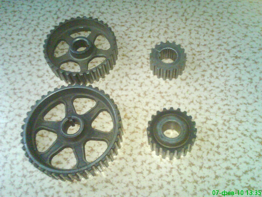

Crazy-1, прав. Во-первых, ЗЦ моторов как минимум два вида, а то и три или даже более. Коричневоголовые, черноголовые. Я думаю это зависит от того в чем стоит мотор - первый рыкс, второй, интегра.. Во-вторых, маслофильтры действительно разные, шестерни грм имеют разное кол-во зубьев. на ЗЦ больше, чем на Д. соответственно ремень тоже. Разные внутренности - поршни, шатуны, колено. Разные коробки, сцепы и совсем другие опоры. в википедии есть инфа по этому поводу, там расписано много.

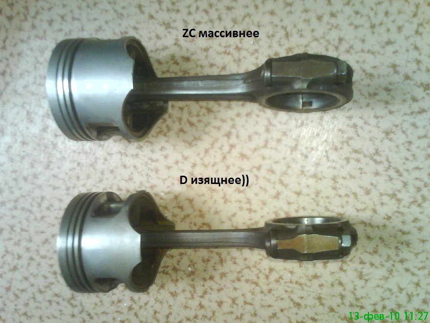

Re: ZC - это какой двигатель в каталоге?
Сообщение Crazy-1 » Чт июл 04, 2013 3:19 pm
Mig0410 писал(а):Crazy-1, прав. Во-первых, ЗЦ моторов как минимум два вида, а то и три или даже более. Коричневоголовые, черноголовые. Я думаю это зависит от того в чем стоит мотор - первый рыкс, второй, интегра.. Во-вторых, маслофильтры действительно разные, шестерни грм имеют разное кол-во зубьев. на ЗЦ больше, чем на Д. соответственно ремень тоже. Разные внутренности - поршни, шатуны, колено. Разные коробки, сцепы и совсем другие опоры. в википедии есть инфа по этому поводу, там расписано много.
Как то длинными зимними,холодными вечерами,делать было не чего,а в мастерскую тянуло как магнитом!

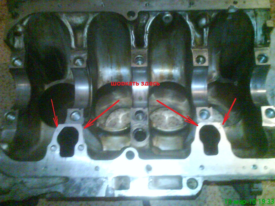

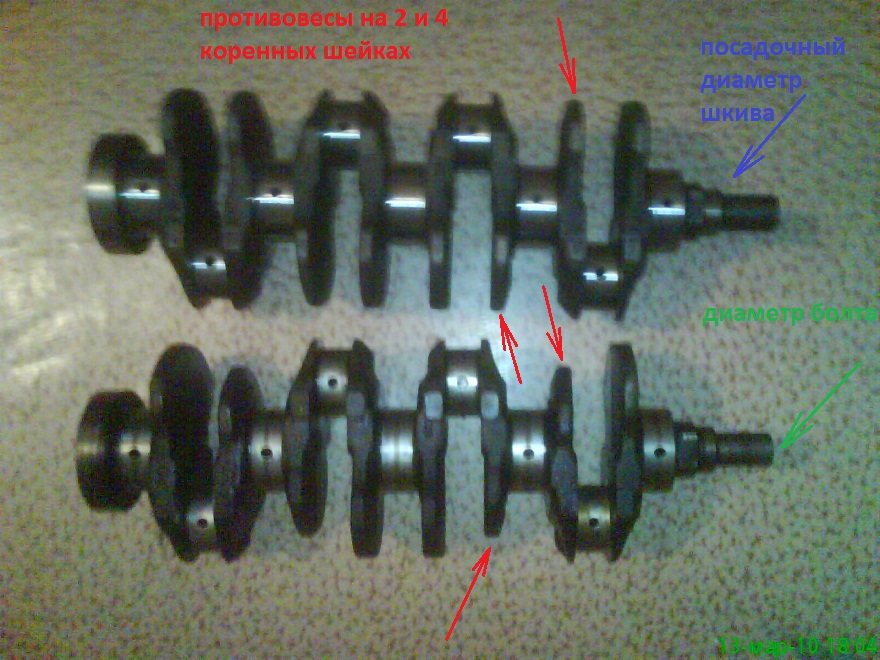

И пришла мне дикая мысль,собрать на блоке ZC мотор D16 (знал что колено и голова разные)!!!
Взял с полки блок ZC и положил в него колено D16 по шейкам легло как родное,НО,балансиры колена упирались в стенки блока :shock: развертка+дрель иии понеслась ...... куча стружки и магических заклинаний (йо....... мать и т.д.) и колено на месте!Дальше шатуны,поршня и накрыл все это дело бошкой D16 Моторчик получился БОМБА!!!

Сообщение Mig0410 » Чт июл 04, 2013 8:09 pm
колено можно сказать подходит, но не болт-он. отличаются противовесы, нужно немножко шоркать напильником картер, шоб не цепляло. Только вместе с этим коленом нужно ставить и шатуны и шестерни грм от Д-мотора.
Сообщение Mig0410 » Чт июл 04, 2013 8:18 pm
меньшие Д-серия, большие ЗЦ.
Сообщение Mig0410 » Чт июл 04, 2013 8:26 pm
где точить
Сообщение Mig0410 » Чт июл 04, 2013 8:28 pm
отличия колен
Сообщение Mig0410 » Чт июл 04, 2013 8:33 pm
шатуны
Сообщение Crazy-1 » Чт июл 04, 2013 11:15 pm
Сразу видно,человек подготовился))))и знает о чем речь!!!
Шатуны просто изящнее и стают на ЗЦ колено как облегченный вариант!
Шестерни р/вала Д серии не стают на ЗЦ голову!
Поршни ставил от одновального Цивика,у них компрессионная высота больше на 1,0мм
