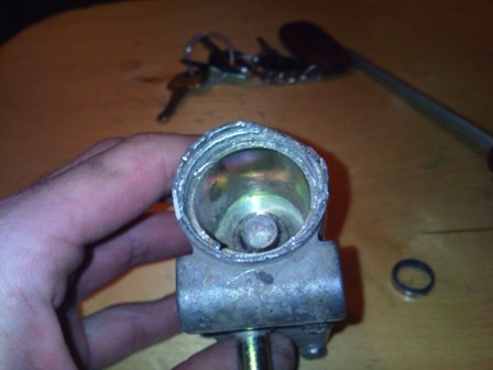

Разобрал, а точнее разломал я этот проклятый регулятор хх
Интересно стало че там внутри. Кому интересно выложу фото. Теперь буду пробовать собрать все это
Кто нибудь знает в прогретом состоянии он должен полностью закрываться? Или все же чуть чуть воздуха должен пропускать?

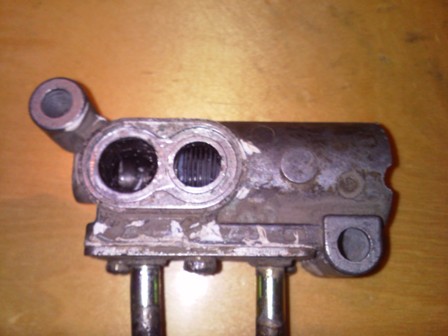

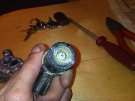

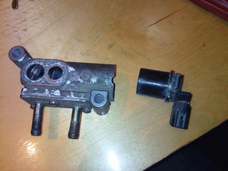

Re: Проблемы у новичка
Помаленьку расшевелив электропривод вытащил его из корпуса. Оказалось это не моторчик как читал на каком то форуме, а обычный электромагнит. Питание на него подается только при холодном пуске. Он открывает клапан хх полностью. На горячую он не срабатывает. Сеточка запресована хорошо и не повредив ее вытащить не реально. Хотя я особо не старался, да и инструмента дома почти нет, все в гараже. В корпусе также имеется термоэлемент, до него я не добрался
Расшатав туда-сюда клапан, собрал все обратно. Посадил на герметик. Завтра испытаю. Думаю повышенные обороты были из-за него. Не закрывался клапан до конца. Кто нибудь знает на прогретом моторе должен он воздух пропускать? Или нет? Есть схема потока воздуха во впускном коллекторе в режиме прогрева и хх? У меня до конца клапан все равно не закрылся. Чуть-чуть пропускает воздух.
Еще одна фотка
В прогретом состоянии должен быть закрыт полностью,холостой ход на прогретом выставляется винтом х.х. если винт полностью зажать дрыгло заглохнет,если нет, то клапан не кроет или есть подсос воздуха из вне!alex654213 писал(а):Разобрал, а точнее разломал я этот проклятый регулятор ххИнтересно стало че там внутри. Кому интересно выложу фото. Теперь буду пробовать собрать все это
Два дня назад на первом откручивал и чистил точно такую приблуду по причине больших оборотов! Точнее похожую, на первом ЗЦ двухвалка нет электромагнита все механическое но принцып действия такой же! Так вот после чистки и установки результата не добился, а потом допер почему тосол не доходил до этого клапана тупо завоздушена система этот клапан самая верхняя точка где скапливается воздух. Совет поставь все обратно и когда заведешь сними одну из трубочек до тех пор пока не польётся тосол и будет тебя счастье.
