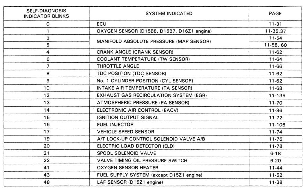

У меня D16A9 не давно столкнулся с ошибкой №9 и нарыл такую розшифровочку,таки да,подходит,залез и устранил неисправность!
http://honda.org.ua/forum/download.php?id=53998
