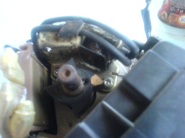

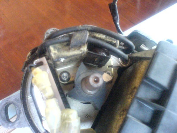

Случилась такая ситуация. Протек сальник в трамблере, все залило маслом, и получилось, что один из 3-х датчиков, а именно тот что ближе к сальнику разорвало на куски и намотало.За что он отвечает понятия не имею, но понятное дело, что без него искры мне не видать. Плюс перегорела катушка и оказалась закасячина крышка. В связи с тем, что уже приобрел катушку и сальник, хотелось бы найти этот датчик, внедрить и обрадоваться искре и процессу сгорания в двигателе)
В связи с этим хочется понять есть ли принципиальное отличие между датчиками в трамб. от других серий или карбюр. двиг. тех же годов.

была такая же фигня, на трассе слезла катушка с сердечника и ее молотило ротором. вскрыл крышку - все в мелкопорубленной проволоке
в гараже валялся неисправный ТЕКовский трамблер с СИРа ЦФ4, с него взял датчик, внедрил в свой трамблер немного переделав крепления, потом переделал остальные датчики, т.к они были с открытой катушкой как у тебя на фотке, а новые какбы монолитные (залитые в пластик).
думаю можно помучить любой трамблер фирмы TEC, внутри они очень похожи, но колхозом заниматься всетаки придется я думаю

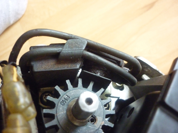

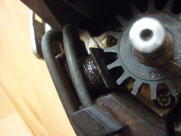

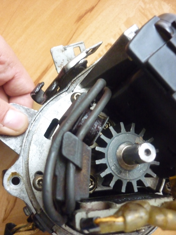

Предложили сломанный трамблер от D15B2,(вроде моновпрыск) Та вот, есть разница, между моим и моно.
Вот так он выглядит.

технологически похоже но не то
а как вариант намотать катушку заново нельзя? сердечник ведь остался?
думаю чуваки которые восстанавливают эл двигателя, реле смогли бы помочь
хотя сейчас уже мало кто этим занимается, вот помню в совецкое время :)

перепаяй катушку, которую закожурило, с любого подобного трамблера и радуйся :)
